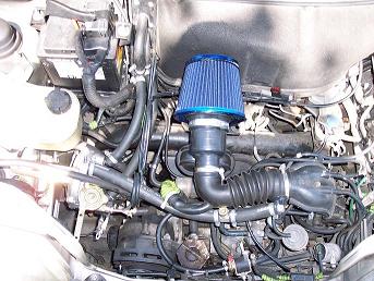

wywal całą skrzynkę wsadź stożek rurę ciepłego powietrza podaj koło stożka i bedzie gicior,
ja tak mam i niemam żadnych problemów
