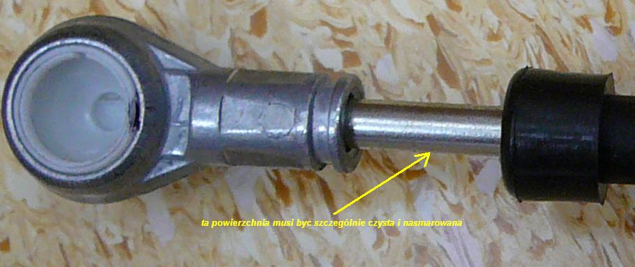

Mam problem z ciężkim wrzucaniem biegów (1 i 2, z dwójką to wygląda jakby jakaś szmata była w przewodzie i stawiała opór, ciężko wchodzi i wychodzi). Olej w skrzyni ostatnio wymieniłem więc chciałbym nalać jakiegoś smarowidła do kołnierza (np. WD-40) i nasmarować porządnie cięgno. Tylko mam pytanie jak odczepić ten element (patrz załącznik) od skrzyni biegów. Należy tą główkę wyciągnąć siłą ? Macie na to jakiś sposób ? Może ktoś już to przerabiał. Dziękuje za pomoc. (ps. zdjęcie zapożyczyłem od kolegi z forum)

spory wkrętak wziąść jako dzwignię i na siłę...kulka musi wyskoczyć
>oj tak było przerabiane nawet niedawno smile.gif), zrób dokładnie tak jak napisał Yaboll..
Miałem podobne objawy ale ustąpiły po wymianie oleju na Tutellę ZC75 smile.gif, ale nie omieszkam przesmarować ciegien może będzie lepiej zlosnik.gif
skąd o tym wiesz cfaniaczek.gif czyżbyśmy mieli do czynienia ostatnioz taką skrzynią? zlosnik.gif i to w warunkach polowych zlosnik.gif

Ostatnio cfaniaczek.gifze względu na mozliwosc dostępu zastosowałem na to cięgno PKB rewelacja waytogo.gifno ale cóz nie wszyscy mogą poeksperymentowac.Jesli miałbys dostęp warto bo działa nadwyraz dobrze wink.gif

Płaski klucz 15 idealnie się nadaje.
jeżeli z tą linką są takie kłopoty to pewnie niedługo się urwie w miejscu gdzie w chodzi do pancerza, tam dostaje się syf najczęściej pęka a wcześniej się załamuje. Aby zdjąć linkę z głowki należy kluczem poluzować ją od spodu odkręcając ją robi się smuklejsza i wtedy latwiej zdjąć biglaugh.gif
Jednym słowem radzę Ci wymień linke a nie smaruj bo obawiam się że w zimę będzie to gorsze rozwiązanie, tylko pamiętaj że ASO niewiedzieć czemu oferuje linki dwóch rodzajów a tylko jeden pasuje, te modele nie uzupełniają sie wzajemnie 20.GIF
