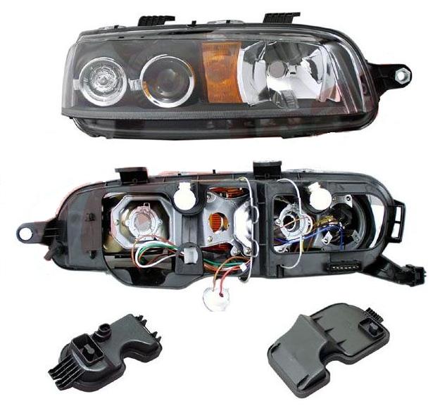

Zauważyłem, że lewy reflektor nie reaguje na włącznik opuszczania świateł. Macie jakis pomysł cóz to może być? Tylko silniczek (na alegro jakies 30 złotych), czy cos gorszego?

Po pierwsze musisz sprawdzic czy wogóle jest(byc moze poprzedni włąsciciel jesli takowy był wymienił reflektor)
Sprawdz wszystkie połączenia elekktryczne jak również mechaniczne siliczka-byc moze zaczep wypadł-moze to sprawa stykowa....jesli jednak po sprawdzeniu elektrycznym -napiecie jest na koncówkach nadal nie działa trzeba silniczek wymienic

Własnie sprawdziłem - reflektor był wymieniany i kabelki od silniczka wiszą bezładnie niepodłączone. Nie wiem czy kupowac nowy silniczek czy sprawdzac ten - bo podobno to troche grzebania, żeby się w ogóle do niego dostać. Robił to może ktoś?
