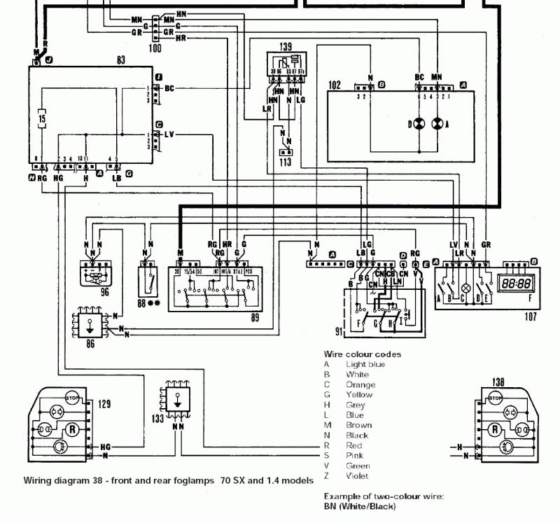

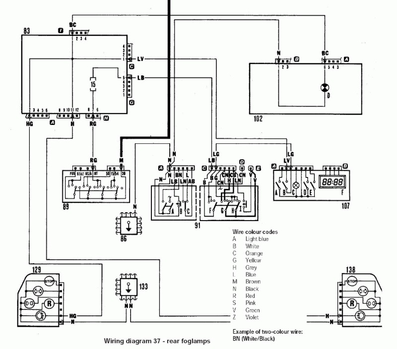

A ja proponuję porównać schematy, nawet kolory kabelków są inne:
Tu schemat Waszych uniaków:
A tu schemat z 1,4. Zwróćcie uwagę na inne podłaczenia i inne kolory kabelków.

Troszkę poprawiłem schematy bo pomyliły mi się i dałem dwa razy to samo mlot.gif
zwróć uwagę że w pierwszym dla 45-55 itp kabelek zasilający wychodzi wprost spod włacznika zespolonego, a dla 1,4 z : "139 Rear foglamp go-ahead switch" włącznika/stycznika (nie wiem jak to nazwać ale wiem co to jest 270751858-jezyk.gif )

Rozumię, byłem pewny że jeśli w 1,0 i 1,4 to samo to w reszcie tez a tu error hmm.gifzlosnik.gif
