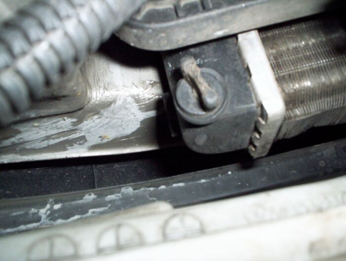

A tutaj masz wszystko i opisane i pokazane a nawet dużo wiecej bo to porządny manual do wszystkich punciaków waytogo.gif
