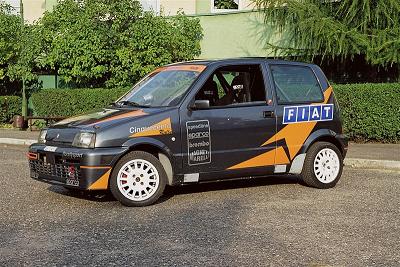

pomózcie, szukam szablonów, dokłądnych wymiarów lub rysunków ciekawych projektów oklejenia CCS. Tak jak pisalem wczoraj niedługo moj CCS bedzie jezdzaca reklama warsztatu i chciałbym zgromadzic jakies ciekawe projekty oklejenia CC/SC
PRZYKŁADOWE FOTO ZAMIESZCZAM W ZAŁĄCZNIKU - czy ktoś posiada wymiary takich naklejek?
Dzięki pozdrawiam

wejdz na rajdy.hoga.pl w galerie potem w rajdy.org.pl i szukaj po google.images itp.
A najlepszy patent jest inny bierzesz folie i noz do tapet i zaczynasz naklejanie.
Wycinasz nowe kawałki foli i naklejasz na auto i tak do uzyskania ciekawego efektu który cie zadowoli serio
u mnie byla jedna łatka zasłaniająca otarcie...

Zaczeło sie na jedenj łatce a skonczyło naprawde niezłe - gratulacje, dobra robota cool.gif
A skąd brałeś materiały? Co to za folia i jakie są jej koszty? czy ciezko naklejic taka folię np. na przetłoczeniach maski? czym to robiłes?

w sumei odezwij sie na gg.
Wypilem sobie przy grillu pare piwek i pomyslalem bedzie fajnie.
Miałem szpreja czarnego za 5 zł - do pomalowania progów i czarną folie - 2 arkusze czarnej mocnej po 6 zł za arkusz i dobry noz do tapet.
Auto umylem myjka i potem zaczalem wycinac paski.
najpierw duze i stwierdzile mze czegos brakuje.
Potem male i tak dochodzily kolejne,
Folie naklejjale mz pomoca brata jeden trymał pasek drugi naciagał folie i scierką dociskałem ja do blachy.
Po roku mam do zrobienia dwie nowe łatki i na nadkolach - zagięciach blach musze w 3 miejscach poprawic pasek ale wina jest w kamieniach na szuterku

sciagnij fotki z widoków przod tyl bok; w ksiazce do cc/sc masz zwymiarowane oba pojazdy; wymiary policzysz z proporcji; generalnie przyda sie corelDraw; folie na aucie ja mam oracal, jak dobrze nałożysz wytrzyma 2 lata. do nakladania przyda sie opalarka tudzież suszarka co chyba każdy ma;) nożyk do tapet i chirurgiczna precyzja w mniejszym badz wiekszym stopniu;)
