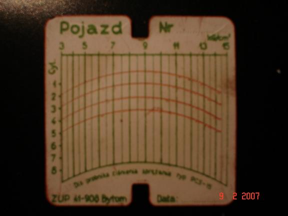

Kompresja '95 x16xel
I co Państwo na to? Powiem tylko że olej 'ginie' w liczbie mnogiej tj 1L na tydzien (300-400km) jazdy po miescie. Krople sie zbieraja na laczeniu silnika i skrzyni ale nigdy nie ma plamy. Kazali robic uszczelniacze (250-300zl).
Mam swoja teorie - Niemiec moze wymienial tłoki, pierscienie itd
Przypomne jeszcze raz - rocznik 95, x16xel nr silnika 203069** (!) grinser006.gif

IMHO pierścienie zgarniające do wymiany. Kompresja OK. Taka konsumcja oleum nie pójdzie tylko uszczelniaczami

To że jest dobra kompresja wcale nie musi świadczyć o tym że silnik nie bierze oleum choć jest to ze soba bardzo często powiązane. Pierścienie odpowiadające za zbieranie oleju mogą być poprostu zapieczone i nie spełniają swojej roli. Tak mi to łopatologicznie kiedyś tłumaczył mechas kiedy moje autko brało oliwę a miało dobre ciśnienie w cylindrach.

Sprawdź ciśnienie sprężania, powinno być 13-15(bar)
Zrób analize spalin może cos wyjdzie.Przyczyn może być wiele trzeba szukać.
wg mnie same uszczelniacze niewiele pomogą. przy okazji proponuję zmianę pierścieni, przynajmniej tych olejowych.
