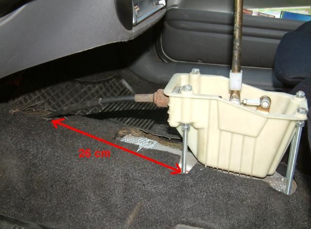

Ja mam tak że nic nie trzeba wiercić
linki ida przez gródź. 1m M8 + 4 ry podkładki i 4 nakrętki i kawałeczek gumy żeby zakryć otwór
masz jakies foto zrobione?
> zapodaj jakas fotke
Prosze, fotka jeszcze jak miałem 900setke, ale wszystko wygląda tak samo, teraz tylko mam kosz sprayem na czarno pomalowany..
A tu masz jesce fotkę w jakiej odległosci powinien być otwór od przedniejj lewejśróby, otwór musi być jak najbardziej podłóżny, zeby cięgna wchodziły do kabiny pod łagodnym kątem..

Teoretycznie tak, ale to zależy gdzie będziesz miał otwór, jeśłi w podłodze to niestety kosz musi być przy podłodze, jeśli w ścianie grodziowej to moze być wyzej, w jednej z rajdówek widziałem, ze chłopaki mieli wpuszczone ciegna w panel od radia, nio ale wtedy nie masz audio..

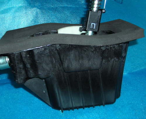

Osłone termiczną od wydechu... zlosnik.gif przykręconą do otworów po tym plastikowym tunelu...

Ja mam wycięty owal z jakiejś starej wycieraczki samochodowej i włożony jest pomiedzy kosz a blachę.
