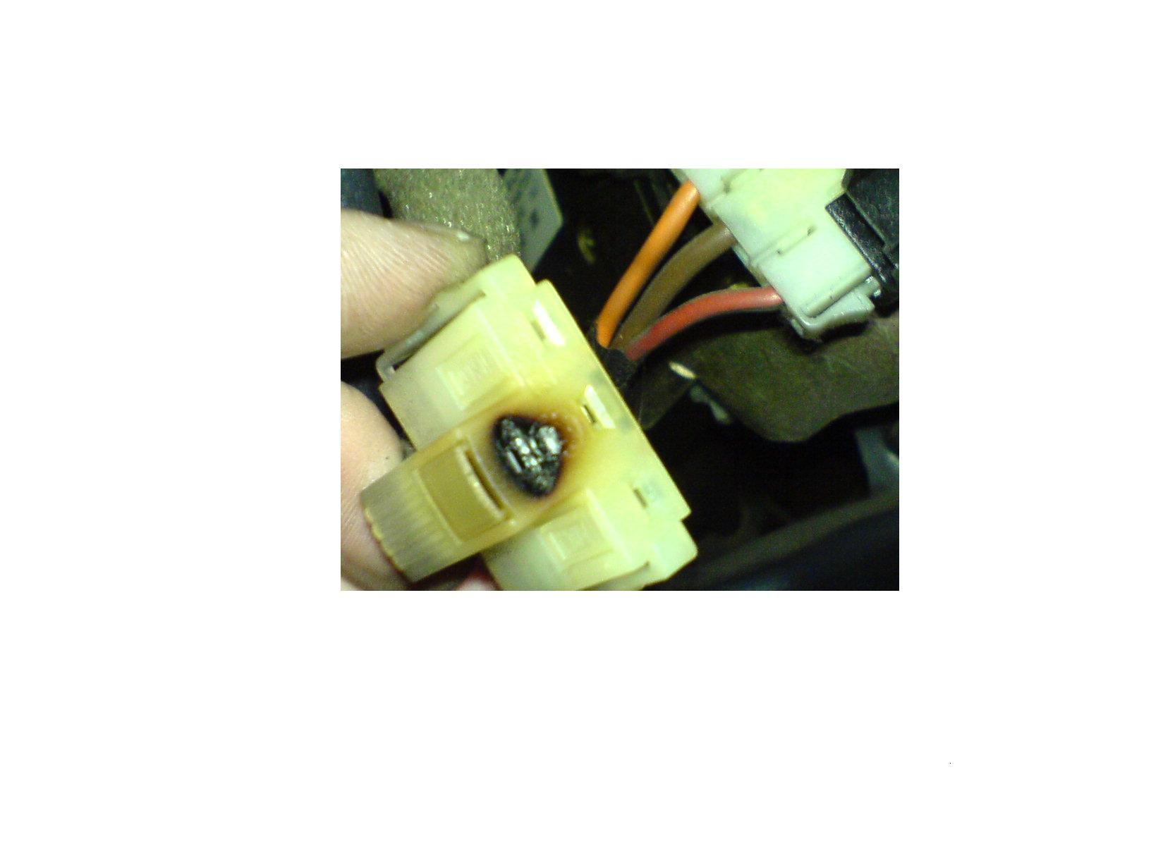

Miałem identyczny przypadek. Żadne nowe aku i nic z tych rzeczy. Zdejmij obudowę stacyjki, po lewej stronie będziesz miał (jak popatrzysz od spodu) cienką podłużną kostkę wypnij ją i sprawdź czy nie masz popalonych styków. Jeżeli nie będą popalnone to zapobiegawczo przeczyść je trochę i pozaginaj delikatnie blaszki znajdujące się wewnątrz aby kostka po włożeniu pewniej się trzymała. Wracając do objawów jeżeli kolejny raz Ci się to przytrafi to sprawdź czy aby światła mijania Ci świecą, jeżeli nie to na 100% wina tej właśnie kostki. Warto sprawdzić, roboty mało a kilkaset złotych można zaoszczędzić:)

no i znalazłem powodem jest wypalona kostka. dokładnie jak kolega opisał.załączam foto.ale do serwisu i tak muszę jechac ,żeby wymienili , bo wypalona mocno jest i kompinować nie kce
...a aso takiej kostki samej nie mają.trzeba by pół stacyjki wymieniać.pan coś tam przeczyścił i narazie chodzi.poradził szukać na szrotach....

Witam mozesz cos wiecej powiedzieć jakie mialeś objawy przed rozmontowaniem tej kostki przy stacyjce.
Wydaje mi sie ze u mnie moze być to samo. Wymieniłem kable, swiece, tulejki, akumulator i nadal nic. Jak jest zimny to ma ciezko przekrecić silnik Jak tylko odpali to juz nastepnym razem tyka od pierwszego
Jak dostac sie do tej kostki????

Dokładnie jak wyżej kolega opisał.Zdejmujesz osłonę stacyjki od dołu. Trzyma się na 3 śrubkach.Zobacz na zdjęcie w poprzednim moim poście. To ta kostka.
