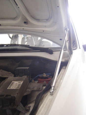

Hmmm my z kierownikiem SCwz mam takie silki i mamy tak ze jest jedna srubka mocujaca a druga jest w postaci wkreta ktorego cza w blachce wkrecic bo nie da sie domknac maski biglaugh.gif
Looknij sobie w mojej galerii na cento widac jak jest zamontowany biglaugh.gif

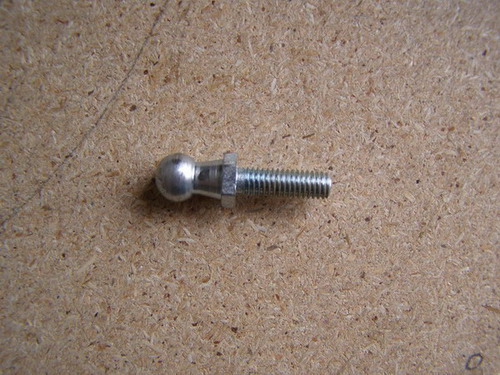

W zalaczniku foto zeby.GIF takie cos dostalem moze pan byl laskawy i juz sam przegwintowal na m6 zeby.GIF ...watpie
W golfie 3,2 sa takie same otwory mocujace maske do zawiasow takze nie ma bata sa od poczatku m6 i tyle zeby.GIF
P.s ja mam dokldnie te z golfa 3 razem z tymi lbami do mocowania bo wczesniejsze ktore przegwintowalem byly nie potrzbne bo kupilem wlasnie te zeby.GIF
W zestawie sa dwa lby mocujace ten silownik jeden m6 a drugi w postaci wkreta ktorego trza i tak w blotnik wkrecic bo maska sie nie domknie zeby.GIF

Miales juz M6 smile.gif te ktore kupowalem na allegro mialy inny gwint (zreszta taki jak w manualu jest podany) zeby.GIF
