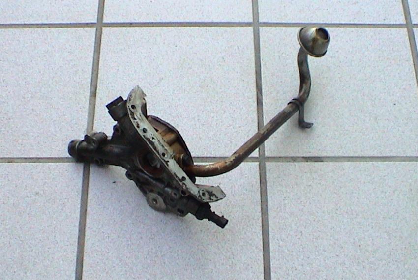

Witam .Gdzie sie znajduje pompa oleju w takim motorze jak u mnie ,może mi ktoś powiedzieć . Czy są tam jakieś regulacje ciśnienia oleju . Pozdrawiam.

Witam!
Przeważnie pompę oleju w silniku diesla czy benzyna masz przy wale korbowym oczywiście od strony rozrządu. Najszybciej ją znajdziesz szukając czujnika ciśnienia oleju który u ciebie będzie blisko miski olejowej. Przeważnie pompa jest napędzana bezpśrednio z wału korbowego.
A co do regulacji i budowy to się tego nie reguluje i żadko się psuje bo jest to element rotacyjny mający bardzo niskie tarcie. I wygląda to w całości jak na załączonym zdjęciu

w części pomp oleju jest zawór nadciśnieniowy , który czasem wymaga przeczyszczenia . Jest wkręcony w pompę z przodu lub tyłu silnika .
