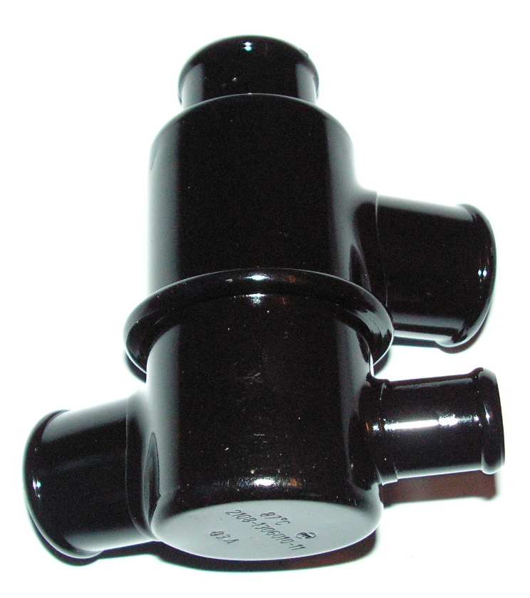

Można poszukać termostatu zakładanego na wąż. Bodaj że w Syrenach były takie. Można by poszukać w jakimś sklepie czy mają takie.
Obudowa jest metalowa więc będzie można cybanty dobrze zacisnąć bez ryzyka zgniecenia . Dwie końcówki trzebaby zamknąć .
