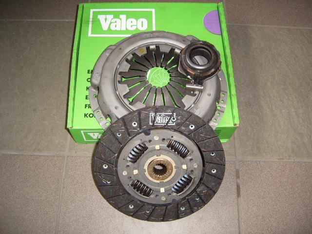

Tak wygląda do 1.4:

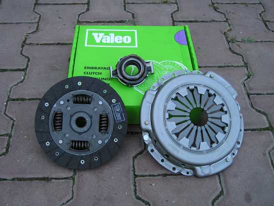

a tak do 1.6:
Czy ma ktoś dostęp do części i mógłby organoleptycznie porównać oba dociski (najlepiej strzelić fotkę)?
