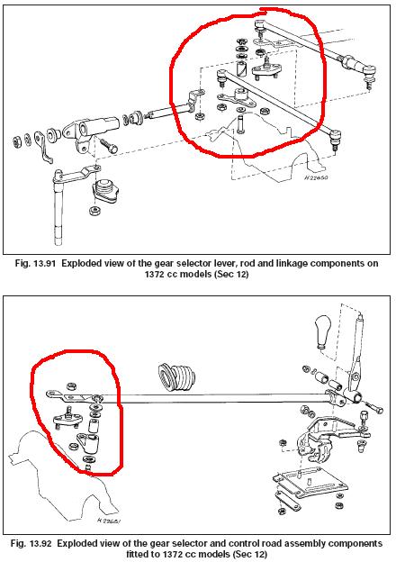

A jesteś pewny. Ja tez tak myślałem aż doszedłem że mam poluzowane śruby/nakrętki zaznaczone jak na obrazku. Po poprawnym dokręceniu lewarek przestał "biegać"

Mi sie wydaje, ze to jednak ten sworzeń bo lata lewo prawo ale nie w całym zakresie tylko w większej cześci. Jak wyjełem ten lewarek to sworzeń właśnie latał jak chciał w pewym zakresie a po mocniejszym ugięciu był sztywny.
Przy skrzyni raczej jest OK. Jakiś czas temu biegi mi ciężko chodziły i po spsikaniu WD40 wszytskiego co mi sie tan nawineło biegi dziłają lżej.
Niemniej jadnak sprwdzę te srubki dla pewności.

Sprawdzałem przy skrzyni biegów - wszystkie połączenia, sruby są sztywno.
czyli jednak ten głupi sworzeń. Co dalej?

dokręciłem śrubki
dwa klucze 10 tuż na lewarku zmiany biegów
jeden klucz chyba 14 lub 13 przy silniku i jeden 14 tez przy silniku, sztywność lewarka wróciła, biegi łatwo wchodzą
