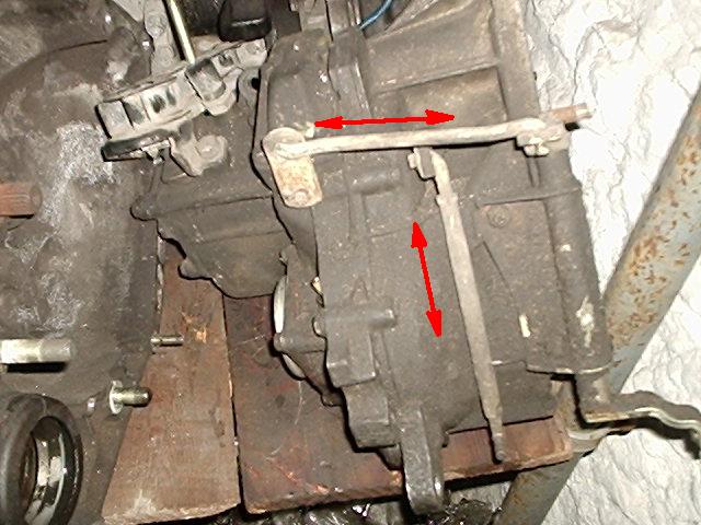

Otóż w swoim bolidzie mam mechanizm zmiany biegów na drążki i chciałbym przerobić to na linki. Stąd moje pytanie czy da radę przerobić na linki taką skrzynie jak na zdjęciu?
Myślę o dorobieniu tej blachyprzykręcanej do skrzyni, do której mocowane są linki.
ps. na jakiej zasadzie linki mechanizmu zmiany biegów są mocowane do blachy przy skrzyni? coś na zasadzie linki gazu?
zostaw tak jak jest drazki sie nie wyciagną, linka mocowana jest na wcisk na takie kulki

Tylko że te drążki dzwonią niemiłosiernie i brzęczą doprowadzając mnie do szewskiej pasji angryfire.gif

ja jestem nowy i sie nie znam ale ja tam w ogóle nie widze wybieraka wiec niby jak to przerobić? confused.gif

Jeśli jedna linka w lewarku CCS odpowiada za ruch drążka Lewo-Prawo a druga Przód-Tył to mam koncepcję na to... no chyba że tak nie jest?

no jest to jakies rozwiązanie - myslałem raczej o jakims rozwiązaniu plug & play zlosnik.gif
np możesz do tych blaszek zamiast dziur przyspawać te kulki jak w standartowym wybieraku no i dorobić jakąś customową blache do mocowań pancerzy linek - z tym może być troche zabawy IMO
nie lepiej wyciszyć to co masz? cięgna owinąć choćby taśmą izolacyjną zlosnik.gif

Myślałem coby od razu dać lewarek z linkami do środka

A skąd wziąć takie kulki?

W moim aucie nie ma miejsca na druciarstwo i plastertuning hahaha.gifhahaha.gifhahaha.gif
a dorobić albo ze starego wybieraka
to weź to np przelć klejem do szyb - ładnie rozprowadzisz to bedzie wyglądało i bedzie cisza zlosnik.gif

Ooo to już lepiej. Klej do szyb mam więc tak zrobię.
