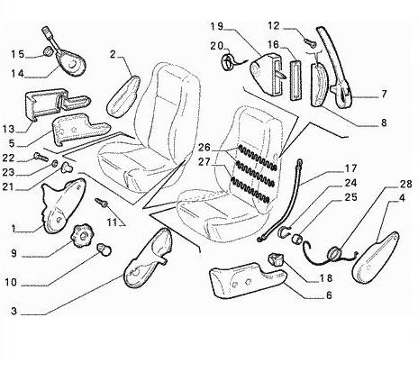

Witam,
tak się podczepię do tematu, bo mi pękła sprężyna (nr 28 w załączniku) i linka mi gdzieś uciekła. Sprężynę zamówiłem w ASO (ok. 40 PLN), ale też mam problem jak się wogóle dobrać do fotela. Czy majstrując przy nim ściągałeś tapicerkę, jeśli tak to jak? Może zaznaczysz coś na tym moim załączniku? Ewentualnie zaznacz jak to z tą linką, albo podeślij mi na mail, proszę smile.gifbow.gif

musialem odczepic tapicerke w dole oparcia poprzez odlaczenie dwoch listw plastykowch potem troche zaciagnalem do gory tak na granicy szwow bo dalej to bym rozerwal.Mialem farta bo kawalek linki biegnacej w pionie wisial i moglem zlapac za koniec i polaczyc z drugim kawalkiem dosztukowanym.Wloz reke i zobacz czy nie wisi ci jakis kawalek bo napewno zerwala ci sie na dole gdzie zakreca
