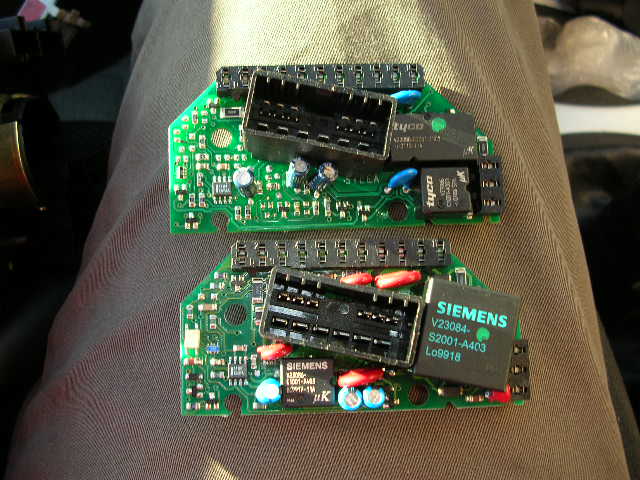

wszytskie luty na plytce??
Podejrzane szczególnie narazone-luty przekaznika ,gniazd.....nie sądzę aby jakis element smd sie "odpalił" wink.gif
uwież mi też gdy powracały to telepało nimi i przy kierownicy coś pykało to nie jest wina manetki
polutowalem wszystkie styki i dalej to samo.
Jestem pawien ze padly wlasnie przekazniki na tej plytce. czy mozna je wymienic - ewentualnie sprawdzic co dokaldniej poszlo na plytce, czy lepiej kupic caly przelacznik uzywke??
