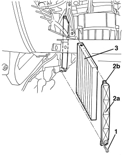

Mam pytanie: gdzie w GP 1,4 8V znajduje sie filtr przeciwpyłkowy? O ile wogóle jest... smirk.gif
> ile wogó le jest...
Filtr przeciwpyłowy spełnia funkcję filtracji powietrza zewnętrznego dopływającego do wnętrza nadwozia z zanieczyszczeń.
Znajduje się on wewnątrz obudowy klimatyzatora.
Filtr występuje zarówno w wersji manulanej jak i automatycznej klimatyzacji.
wyjmujesz schowek, odkręcasz kratkę dolną koło nóg i jest tam klapka pod którą jest filtr p.p.
