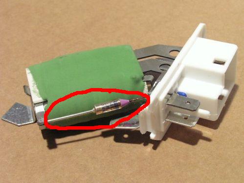

poza silnikiem to z cześci ekeltrycznych jest tam takze
rezystor, kory chyba odpowiada za wlaczanie poszczegolnych biegow. Jest on widoczny po zdjeciu filtra p.p. i gornej czesci
wlotu - taki prostokat. Z tego zo pamietam to taka kosta do ktorej ida przewody.
Poza tym jak kiedys czysilem dmuchowe to ja krzywo wlozylem z powrotem i na pierwszych biegach nie chciala chodzic, a na wyzszych halasowala (tarla). Rozkrecales ja?
pewnie padl rezystor dmuchawy. na woa jest opis jak go przebadac.
nowy to koszt okolo 100.
