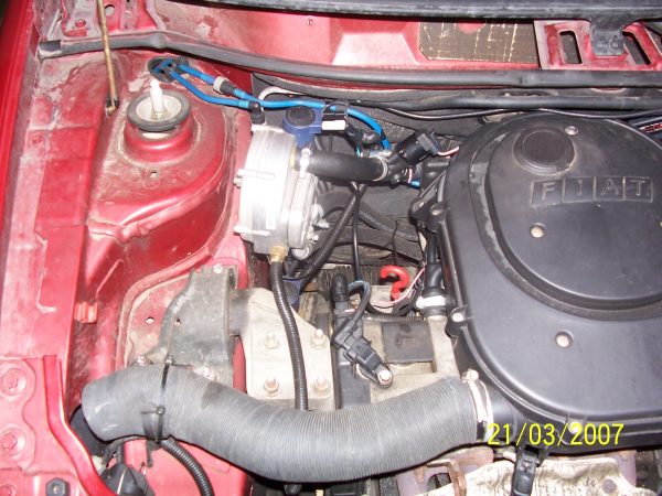

Faktycznie kiepska fotka ale gdybyś mógł zrobić z większej odległości to byłby miło zobaczyć jak to jest zrobione u ciebie. Zrobię fotkę co u mnie zrobiono i jaki mikser siedzi - dołączę ją jutro. Już mogę napisać, że widok będzie żenujący :/
ps: teraz w ten mróz(od paru dni -16......-10C) to naprawdę nie chce mi się odkrecac do filtra-ale przy okazji jesli zrobie to zapodam fotkę waytogo.gif

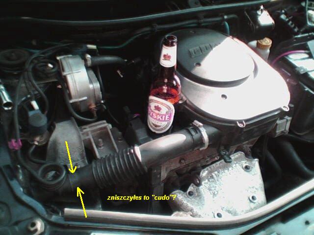

Oryginalny dolot powietrza w MK2 ma na początku taką dziwną zwężkę a później juz leci do obudowy filtra powietrza pełną średnicą (ok.60-70mm). Zdjąłem tą zwężkę i i zamontowałem pełną średnicę rury karbowanej (dolot ciepłego powietrza w polonezie). Może jest to subiektywne odczucie ale auto jest żwawsze, szybciej wkręca się na obroty i pracuje jakby lżej. Wydaje mi się, że jest to spowodowane tym, że lżej jest zasysane powietrze, został wyeliminowany opór powietrza przez otwór o średnicy 20mm. Przynajmniej było do momentu jak nie założono miksera od gazu.

Teraz zamiast tego elementu jest rura długości ok. 40cm - od błotnika aż po obudowę fitra powietrza.

> Leży w garażu na półce

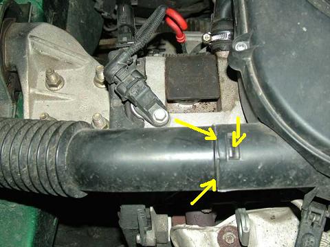

Foto pliz - jak jest umocowane do reszty puszki filtra?
> O do tego:::::
Najprościej jak można - opaska zaciskowa
