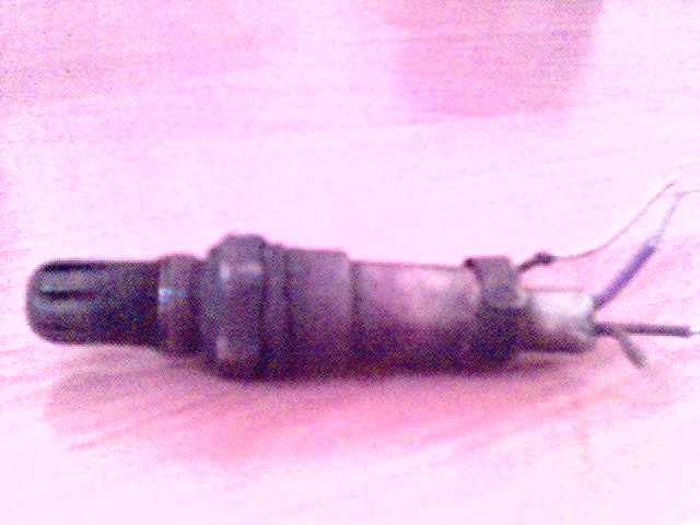

Stara orginalna sonda wygląda jak w załączniku(czyli ma 2brązowe kable i fioletowy i jeden przymocowany do obudowy)

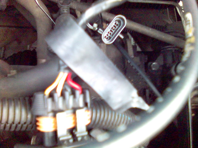

Zeby było weselej to sondę podłancza się do takiej wtyczki jak na zdjęciu - która idzie do ecu
Kolory kabli jak widać

Jak dla mnie to 2 środkowe piny we wtyczce są od grzania sondy (białe przewody w sondzie).
Patrząc na fotkę to na lewy pin dałbym przewód czarny (sygnałowy) a na prawy szary tzw. masowy.
Miałeś takie kolory w poprzedniej: 2brązowe kable (grzałka) i fioletowy (sygnał) i jeden przymocowany do obudowy (masa)

We wtyczce w instalce to czerwony caly + do grzejnika sondy czarny to masa grzejnika,czerwony z czarnym paskiem to + sygnalu sondy do ecu a ostatni to masa sygnalu do ecu.
