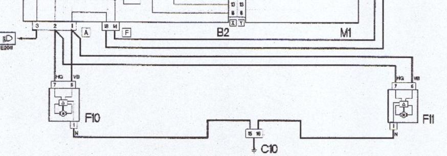

Czy ma może ktos z Was zdjęcie albo schemat przedniego lewego reflektora ze sposobem podłączenia silniczka regulacji wysokości. W ASO sprawdzili mi, że nie mam podłączonego silniczka - wiszą trzy kabelki. Ale nie sprwdzili czy złączka tkwi w silniczku czy nie - Panie to więcej rozkręcania niz roboty smile.gif . Nie chcę na razie sam grzebać, bo po pierwsze na razie zimno, a po drugie nawet nie wiem w którym miejscu ta złączka się znajduje. Jak się przygotuję teoretycznie :- i zrobi się cieplej to sam bede chciał sie za to wziąć.

tak kolorami:)
HG-7-szaro żółty..........kierunek góra
VB-6-zielono biały........kierunek dół
N-1 -czarny-masa
7,6,1....nr na listwie lewego reflektora

W FL sterowanie o ile dobrze pamiętam jest we wspólnej wtyczce doprowadzającej prąd do świateł. Nie jestem w stanie teraz CI powiedzieć, które to sa przewody

No własnie, że gdzies widziałem zdjęcie od tyłu tego silniczka sterującego i jest tam płaskie gniazdo z trzema bolcami - niestety teraz nie moge znaleźć tego zdjęcia.

Dzieki wielkie - tak mi sie wydawało, że powinny byc oznaczone.

Napewno są kolorowe i dobrze oznaczone-kolory zarówo w prawym jak i lewym są identycznea a sterowanie odbywa sie zmianą plusa zasilania z przełącznika przy liczniku kablami szaro-czarnym i zielono białym wink.gif

A czy możesz potwierdzić, albo zaprzeczyć umieszczenie silniczka w zaznaczonym miejscu (na zdjęciu reflektor bez silniczka)
http://www.wojtek.drop.pl/Rysunek1.jpg
Zarówno z prawej jak i lewej strony
  • 4 tygodnie później...
Zrobiło sie ciepło i wróciła sprawa podłączenia silniczka regulacji swiateł. Wymontowałem go z reflektora i zauważyłem, że wisza mi trzy czarne kabelki idące od złącza do silniczka - ktos wyrwał wtyczkę przy silniczku i urwał kabelki. Niestety niczym sie one nie róznią.
Czy macie może rozrysowane w które miejsce na złączce zintegrowanej wchodzą kable sterujące silniczkiem.
