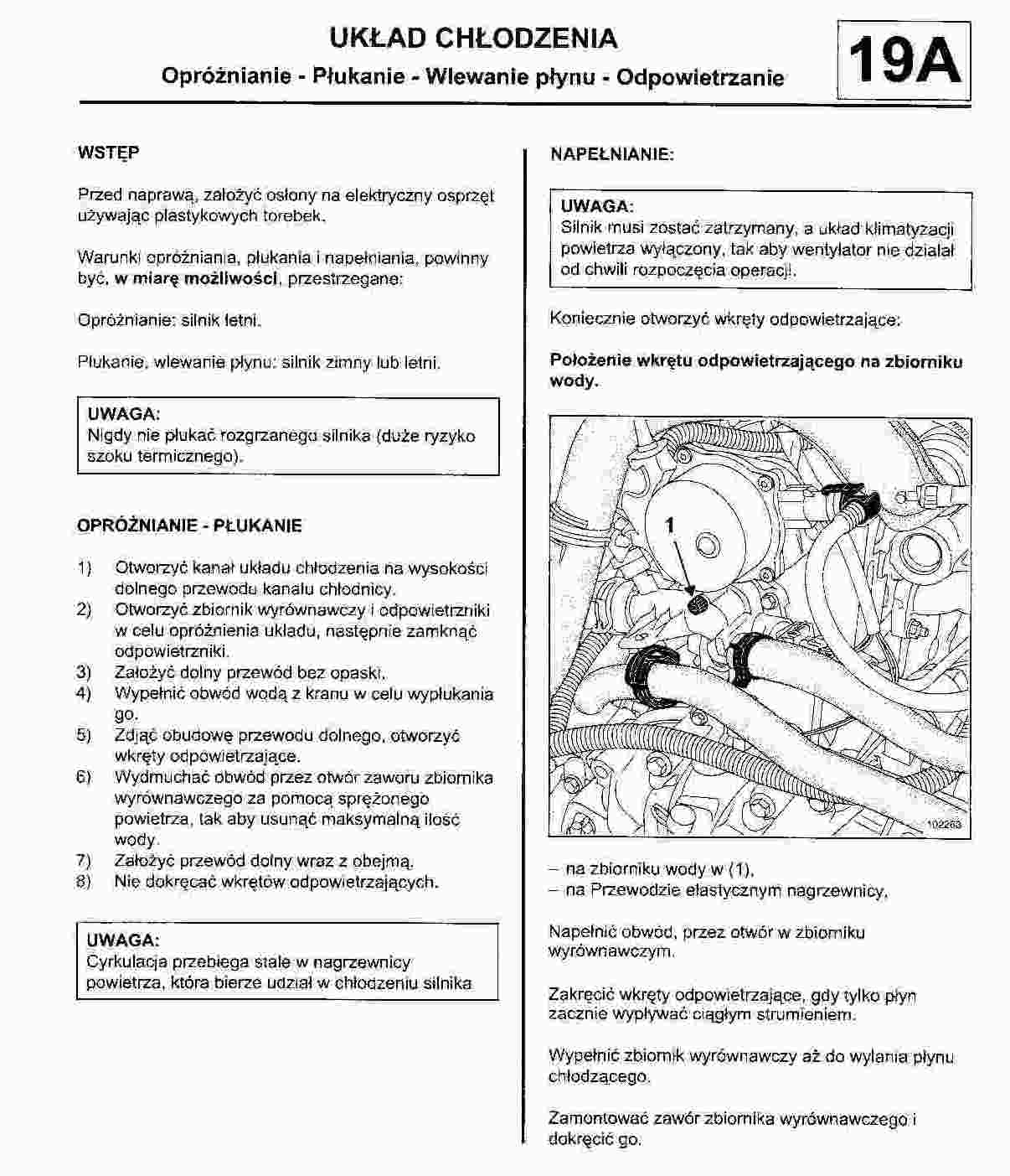

w jaki sposób wymienia sie płyn chłodniczy w silnikach K9K tzn. 1,5 dCi ?
Nie zauważyłem tam korka spustowego...
Mam coś takiego...........
Szkoda że trzeba było aż tak skompresować ale chyba coś widać.
Jest jeszcze instrukcja odpowietrzania ale prosta jak drut..........
