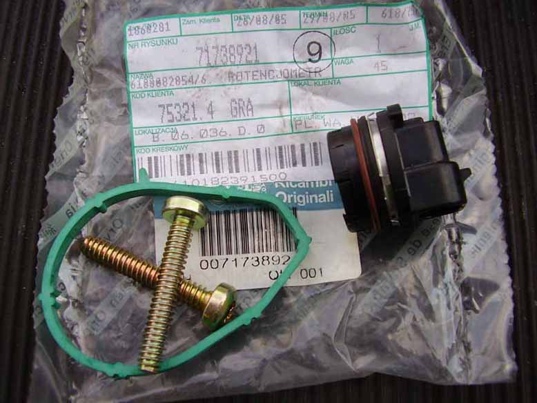

Bo to nie wina silnika krokowego ale ............
Examiner nie wykazał nic, a co do zielonej podkładki pod przepustnicą, to jest ok.
Wyszedł co prawda błąd P0120-potencjometr przepustnicy ale obok jest nazwa ""PRZERYWANY"" a gość z ASO powiedzia że tym się nie trzeba martwić bo co innego gdyby było napisane :"OBECNY". Po wykasowaniu błędy zniknęły ale problem został

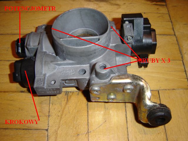

I jeszcze małe pytanie: czy w PII 8v 2000r można go wyciągnąć z przepustnicy i podmienić? czy też są one zespolone
potencjometr jest wymieny krokowiec podobno nie (czytaj. bez jego uszkodzenia biglaugh.gif)
uwierz trudno jest wychwycic wadę potencjometru przepustnicy tak sobie a tu dosc dobrze wskazało crazy.gif
> Wierze,wierze,... i jakoś to sprawdze (najlepiej byłoby pożyczyć od kogoś na chwilkę przepustnicę) tylko ja nie mam żadnych śrubek obok potencjometru i nie wiem czy czasem nie trzeba jej całej wymienić

sruby masz napewno przeciez jakos musi byc przykrecowana do kolektora
Sorki..jeśli coś kręcę ale na mojej przepustnicy jak patrzy się w lewo to są dwie czarne wtyczki: jedna ma 3 bolce druga 4 i jedna i druga jest wciśnięta (tak że nie można jej ruszyć) w korpus przepustnicy... no chyba że coś mylę ?
>ps: z tymi śreubkami to chodzi mi o potencjometr a nie o przepustnicę smile.gif
wtyczki za na zawleczce 270635636-JUMP2.gif trzeba ja odchylic biglaugh.gif i dopiero wysunac 270635636-JUMP2.gif

>No to już wiem ... frown.gif Mieliście racje (City Matic i tarkins)Padł potencjometr przepustnicy. cholera tylko że akurat u mnie nie można go wymienić (jest zalany plastikiem-tak mówi elektryk) tzn można tylko że z nową przepustnicą-> nie wspomnę ile kosztuje nowa. Jutro ma jeszcze sprawdzić czy na kablach nic nie puściło. Tylko tak się zastanawiam skoro ona jest zalana plastikiem to jak mogłem ją uszkodzić przy czyszczeniu - tym bardziej że wedle wzkazówek, uważałem na ten czujnik...cdn
