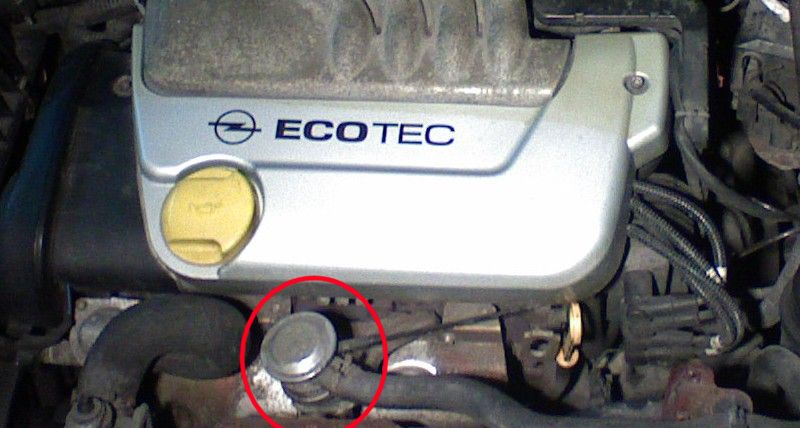

Co to za element?
Czy ktoś wie jak nazywa się ten element na dole zdjęcia nad osłoną kolektora wylotowego? I do czego to cudo służy?
Silnik to X16XEL.

a mozesz dokładnie zaznaczyc o który "element" Ci chodzi ?
Prawdopodobnie o ten grzybek...
Tak, o ten grzybek. Zaznaczony czerownym kółkiem. Ciekawi mnie co to jest.
Witam.
Ten "grzybek" to zawór powietrza wtórnego (sterowany podciśnieniem)
