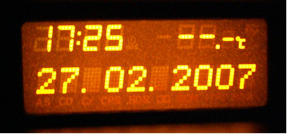

Mam taka spraw, mianowicie wczoraj wrocilem sobie z trasy autko na parkingu i wszystko ok. Pół godzinki pózniej wsiadam do autka wszytko ok tylko na wyswietlaczu nie mam pokazanej temperaturki. frown.gif
Koledzy powiedzcie mi co moge w swoim zakresie zrobic, a w ostateczności podjechac gdzies na warsztat itp.
sprawdz czy dobrze jest podłączony cz. temperatury. w przednim zderzaku przed chłodnicą. jeśli jest uszkodzony to trza go wymienić -tani.
No chyba że coś z przewodami to trz szukać przerwy między czujnikiem a wyswietlaczem

  • 3 tygodnie później...
> wymienić -tani.
> a wyswietlaczem
Cytuję:
"Z powodzeniem można go zastąpić termistorem NTC o wartości 4,7kΩ, który kosztuje około 1,50zł. Przylutowujemy do niego dwa odpowiedniej długości przewody (żeby starczyły od miejsca jego zabudowania do wyświetlacza) i nakładamy na niego kawałek koszulki termokurczliwej. Przewody te musimy podłączyć do pinów nr 2 i 4 złącza wyświetlacza."
