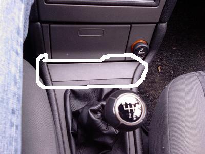

Chciałbym posznupać w mojej astrze ale nie wiem w jaki sposób wyciągnąc widoczne na foto elementy. Nie chciałbym ich uszkodzić, dlatego proszę o podpowiedź.

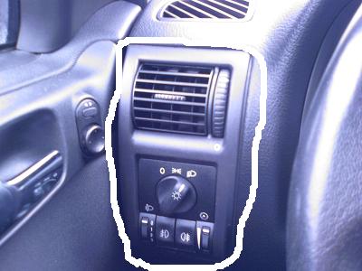

drugi zał...

Tą klapkę przy drążku zmiany biegów bez problemu wyjmiesz po po wyjęciu plastiku wokół drążka. Wyciągasz zaślepkę w tunelu środkowym - tam gdzie jest schowane złącze diagnostyczne, odkręcasz 2 śrubki i już możesz podnieść mieszek.
Jakoś ją specjalnie podważać w wybranych miejscach aby nie połamać?
Zaślepkę nad złączem diagnostycznym wyjmujesz np. przy pomocy płaskiego śrubokręta. Nic nie połamiesz. Podważasz do góry od strony drążka zmiany biegów.

ta klapke to wystarczy z boku srubokretem podwazyc i powinna bez problemu sywkoczyc

Dopra, dopra.. co z elementem na pierwszym zdjęciu?
jeśli chodzi o zaślepkę przy drązku zmiany biegów ....
najłatwiej wyjąć mieszek wokół drążka zmiany biegów (chwytasz za "skórkę" i ciągniesz "do środka - w kierunku drązka ... powinien wyskoczyć od naroznika a potem łatwo wyjmiesz całość) .... jak masz dostęp do mechanizmu drążka to wsadzasz rękę w otwór i wypychasz zaślepkę od dołu
wszystko zajmie Tobie max 10 sekund i bez żadnych narzędzi

Wymontowanie i zamontowanie wyłącznika świateł oraz wymiana żarówki
Wymontowanie
- Odłączyć przewód masy (-) od akumulatora przy wyłączonym zapłonie.
- Ustawić pokrętło w położeniu "AUS" (wyłączone).
Wcisnąć nosek zabezpieczający na trzpieniu wyłącznika przez wycięcie (strzałka na rys. O-5806) w pokrętle za pomocą małego wkrętaka lub drutu i ściągnąć równocześnie pokrętło.
- Docisnąć do wewnątrz zaczepy zabezpieczające za pomocą dwóch małych wkrętaków i wyjąć równocześnie wyłącznik świateł (rys. O-5807).

Przełącznik ładnie wychodzi tak jak na obrazku.
Mam problem natomiast z ta ruchomą kratką nawiewu, która sie znajduje powyżej przełącznika. W eFce ładnie wychodziła po delikatnym pociągnięciu, tu niestety siedzi twardo.
Pozdrawiam,
Wszystko zdemontowane, tylko jeszcze z tą kratką się bujam...
Podobno można ją obrócić w dół (na siłę) i wtedy widać dwa wkręty torx, tylko bałem się że połamie się to wszystko.
A ja demontowałem tak:
ustawić ją tak aby dmuchała w dół na wprost
przez górne otwory w kratce widać wkręty torx - odkręcić je dłuższym kluczem. Wkręty wypadną ale nigdzie nie zginą. Pod przełącznikiem świateł jest chyba jeszcze jeden wkręt, i kratka z obudową wychodzi.
Nieco trudniejszy jest montaż bo trzeba przykręcić te wkręty przez kratkę. Mając kratkę wymontowaną wsadziłem wkręty na swoje miejsce i założyłem na nie kawałki papieru tak aby wkręty nie powypadały z otworów. Dalej to już składanie i dokręcanie śrubek.
Kratke przechylasz na maxa w dół i ciągniesz do siebie. Powinna z oporem ale wyskoczyć spoko nie pęknie - jast dość elastyczna. I dalej jak wyżej
