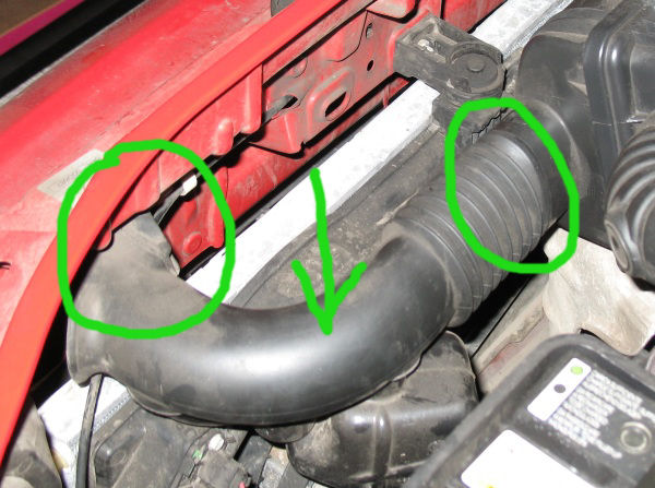

między silnikiem a nadwoziem...
... jest część wskazana strzałką (patrz załącznik). po obu stronach element ten jest LUŹNO połączony z silnikiem i nadwoziem. wydaje mi się, że w różnych momentach z powodu luźnych połączeń powstaje nieprzyjemny hałas.
co to jest za element i do czego służy? czy po stronie silnika nie powinna być jakaś uszczelka? co zrobić, żeby to się nie tłukło podczas pracy silnika?

jest to rura dolotowa przez które silnik zasysa zimne powietrze do filtra powietrza

Możesz do tego podkleic gąbkę-twardą bo niejednokrotnie rura ta stuka lub przenosi wibracje z silnika o karoserię.
Można również nałozyc "twardą piankę termiczną do rur stosowaną w ciepłownictwie-kolor szary waytogo.gif

witam wszystkich ponownie, korzystając z tego, że zauważyłem link do ePERa, obejrzałem ten element i stwierdziłem, że po stronie nadwozia pokazana tam jest śruba. co to jest za śruba? czy ją się wkręca od strony komory silnika?

chwyt powietrza powinien być przykręcony jedna śrubą do pasa przedniego ok.gif
no, ciepło się zrobiło, można było popatrzeć i zamknąć temat: owa plastikowa rura powinna być przymocowana do nadwozia blachowkrętem. niestety plastik się wyrobił, blachowkręt się obluzował i całość tłukła o nadwozie. ciut większy blachowkręt załatwił sprawę definitywnie.
