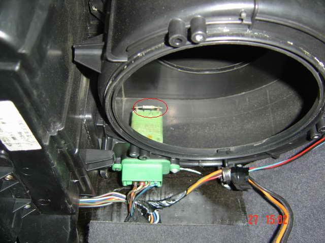

Masz opornik czarnym czy zielony? Jak nie grzebałeś w nich nic ,to w zielonym wymieniasz opornik na samej górze kosz około 50 gr. Jeżeli czarny to pod radiatorem zobaczysz odlutowaną blaszkę, jak ją się przylutuje to będzie działało.
Raczej mało prawdopodobne żebyś musiał 90 zł wydać

Do dyspozycji bedziesz miał cos takiego:
lub bardziej prawdopodobny -skoro to MK1 :
Tutaj nawet zaznaczona niesprawnośc
Ale bardzo czesto winny jest ten mały element u góry nad wyprowadzeniami

Mialem ten sam problem jest to na pweno oprnik dmuchawy i po wyciagnieciu jego musisz wymienic bezpiecznik termiczny ktory znajduje sie na gorze calego opornika z tego co pamietam ma on wartosc 105 stopni C ale moge sie mylic. Jak chcesz mozesz wstaic kawalek drucika, ale moze to spowodowac przegrzewanie sie opornika dmuchawy i jego spalenie (po to jest bezpiecznik termiczny)
