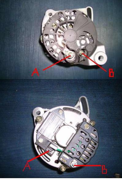

Który to +, a który - w altkach.
Prosiłbym o potwierdzenie (chyba ,że się mylę), że A to plus w tych dwóch altkach, a B to minus.
i a i b to plus...tylko jeden gruby wejsciowy a drugi po regulatorze napiecia... chyba jakos tak a masa jest na obudowie
Trochę źle się zapytałem. Chcę wstawić aletk SPI zamiast MPI. Tak naprawdę chodzi mi o to, czy wtyk, który oznaczyłem A na altku MPI odpowiada wtykowi A na altku SPI.
na moje oko A w mpi = B w SPI i analogicznie :d
Dzięki piwo.gif Jak by ktoś mi to jeszcze potwierdził to bym już mógł spokojnie przekładać.
W SPI- ta śróbka (B) to wyjście na akumulator a wsówka(A) to wyjście na kontrolke. Jeśli chodzi o MPI to z tego co widzę to ta grubsza śrubka(A)to wyjście na aku a cieńsza(B) to wyjście na kontrolke.
Jak chcesz zastosować altek z SPI to musisz tylko w tym cieńszym przewodziku (co dochodzi do altka) zamias oczka zrobić sobie wsówkę.
PS. Wypnij sobie przed robotą aku bo można sobie narobić bigosu
> kontrolke.
> wsówkę.
