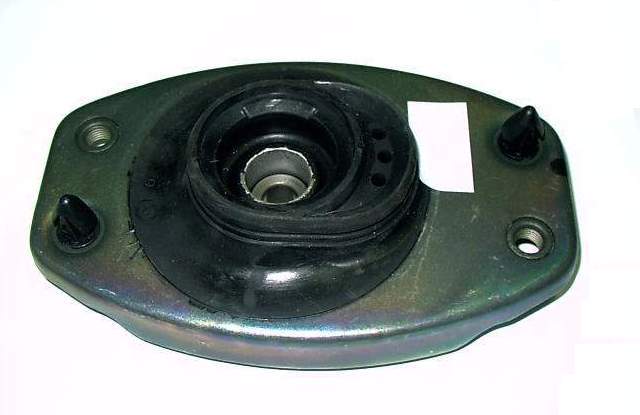

Sprawdz czy podkladka nie ociera sie o gume to ta ktora jest pomiedzy śrubą na tuleją dystansowa na łożysku amortyzatora od góry.
