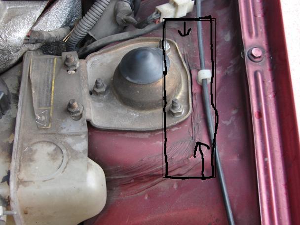

czy pęknięcię między mcpersonem a wzmocnieniem jest groźne dla samochodu i czy da się to naprawi?
Jeżeli ktoś miał z tym do czynienia?
Proszę o informację co się robi i jaki jest koszt?

O jakie wzmocnienie Ci chodzi? Gdzie to pęknięcie?

Przylaczam sie do pytania bo sam mam podobnie.
Ruda się wdziera miedzy blachy... U mnie ten problem rozwiazał laminat oraz kilka nitów 270751858-jezyk.gif
Naprawa (znaczy wymiana na nowy) jest raczej nieopłacalna i niebezpieczna, bowiem coś może się wykrzywić...
