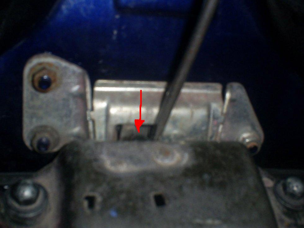

Odchyl siedzenia i spróbuj naciągnąć linkę Może jest za luźna Patrząc od strony foteli po prawej stronie zamka jest taka śruba regulacyjna w która wchodzi pancerz Trzeba trochę ja wykręcić i wtedy spróbuj otworzyć Zaraz idę do aftka to zobaczę czy da sie to inaczej rozpracować
Już coś wiem
Weź sobie większy śrubokręcik w tym miejscu jest taki wihajster
Od prawej strony wsadź śrubokręt i odepchnij ten dzyndzelek w lewo aż klapa sie otworzy Otworzy sie na pewno sam przed chwilka sprawdziłem waytogo.gif

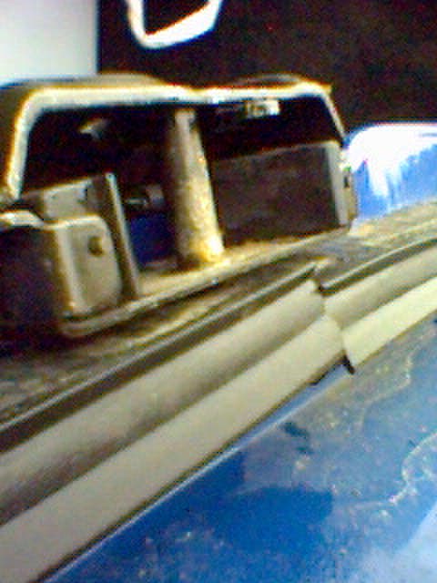

No i udało się.
Nie otworzyłem jednak od środka, ale Twój opis i foto bardzo mi pomogły.
Zablokował się języczek zaznaczony na foto i cieńszym śrubokrętem nie dawało rady ---> wyginał się, a grubszy nie chciał się zmieścić.
W końcu od środka naciągnąłem linkę i to od środka otworzyłem linką ale po którymś tam razie i z wielkim trudem (bardzo ciężko, że myślałem już o urywającej się lince).
Języczek ten chodzi bardzo, bardzo ciężko tak jakby sprężyna naciągająca go kurczyła się a nie rozciągała niewiem.gif (takie wrażenie bo jeszcze nie tak dawno chodziło leciutko).
Odkręciłem cały mechanizm widoczny na foto, naoliwiłem go podobnie jak zamek w klapie bagażnika, który w końcu puścił i jakoś daje sie otwierać także kluczem.
Wszystko na razie bangla choć nadal ciężko, ale czas pokaże.
