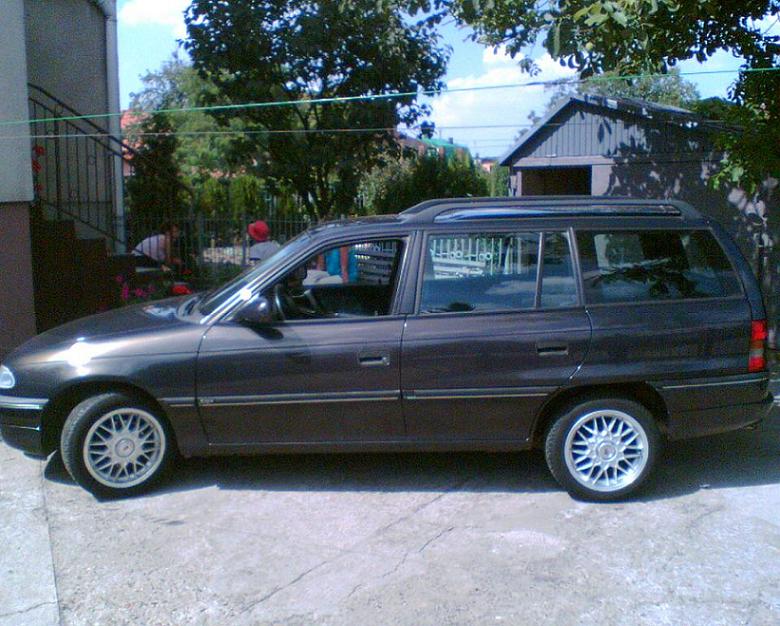

Ja mam letnie 195/50R15 i nie narzekam. Prezentuje sie też dobrze (załącznik).
Co do konfortu, to nie jest tak źle. Myślałem że jak założę zimówki (175/65 R14) to będzie m iękko ale za dużej różnicy nie poczułem.

Prezentuje się ładnie to fakt ale komfort mniejszy i amorki bardziej po tyłku dostają.

Przyznam się szczerze że parę nocek nie przespałem o tym myśląc. Oponki co roku się nie zmienia a ja musiałem zmienić i się głowiłem co wziąść. Chciałem 195/50/15 bo ładniej wyglądają i tańsze ale rozsądek przeważył i teraz mam takie ślicznotki i nie narzekam. A to teścik
Pozdrawiam.

A amorki w jakim masz stanie? Bo po wymianie oponek - jak bedzie za twardo - to wymienie amortyzatory (i tak jeden stuka -poki sie nie "rozpracuje").
PS. bardzo elegancka Asterka.

Amorki mam idealne smile.gif Miałem szczęście bo jak go kupowałem do niemiec wymienił wszystko - rozrząd, filtry, płyny i zawiechę. Ja jak narazie zmieniłem tylko olej.
