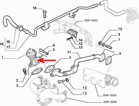

Wiem, że temat wałkowany 100 razy , ale nigdzie nie ma dokładnie pokazanego miejsca na zdjęciu, w którym miejscu zaślepiamy egr.
Tak więc proszę o podpowiedź , czy dobrze wydaję mi się , że to ma być tutaj?

witam
wg mnie najlepiej zaślepić rurę nr 11 na jej końcu czyli przy połączeniu z kolektorem ssącym, bo to i temperatura mniejsza i blaszka sie nie przepali i śrubki raźniej odkręcić i ja mam tak właśnie zrobione kilka minut i po robocie

z ciekawosci to gdzie wtedy podzieją się spaliny ?

Zostaną wydalone
> Zostaną wydalone
to się domyślam, ale którędy?

Czy Wy też macie tak jak kolega podpowiada zaślepione, a nie jak pokazuje moja strzałka?

Przecież zaślepiasz tą samą rurę - czy na jej początku, czy końcu...
już nie będą spowrotem trafiać do silnika w celu przepalenia czegoś tam i podobno silnik jest przez to mocniejszy

ale przecież wtedy jest zamknięte ujscie w egr na wydech, dobrze rozumiem smile.gif?

EGR to zawór, który otwiera się od czasu do czasu i część spalin zamiast wylatywać przez wydech jest zasysana z powrotem do silnika celem dopalenia. Robi się tak, żeby spełnić normy ekologiczne czystości spalin.
Jak zaślepisz rurę - nr 11, którą te spaliny wędrują do silnika, to nic nie będzie zasysane, a spalana będzie tylko świeża mieszanka.
