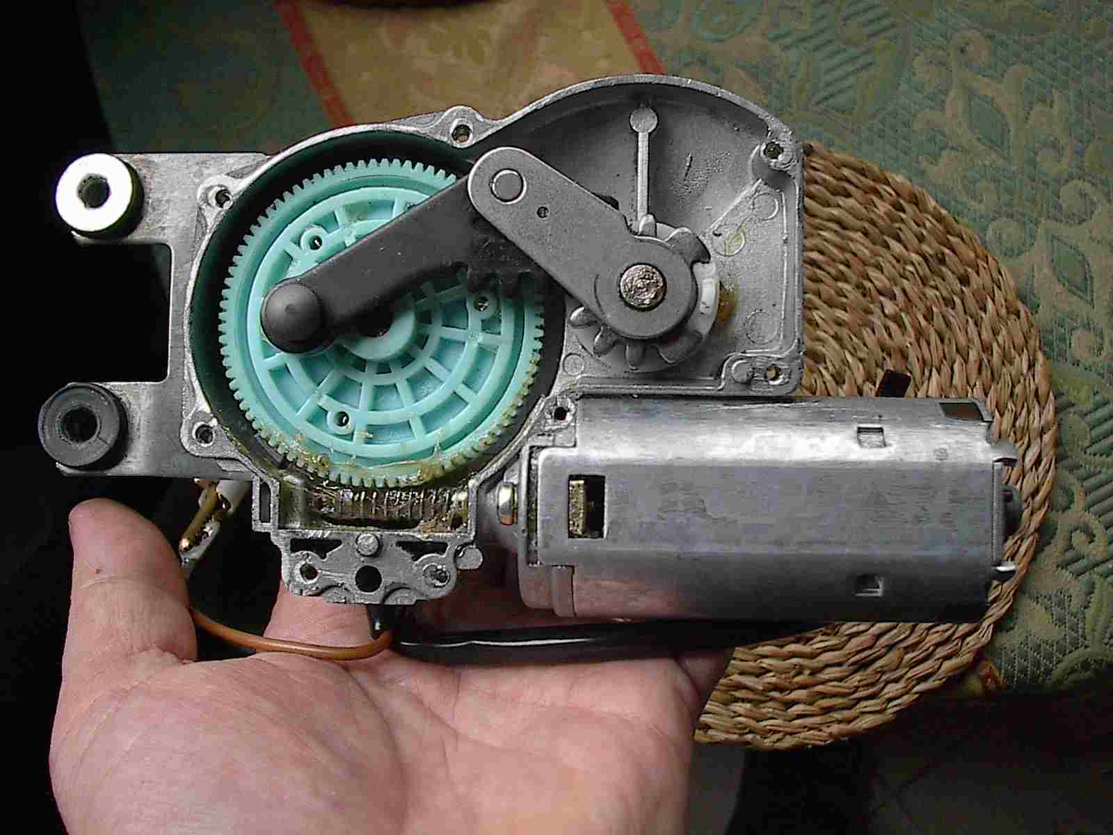

Mechanizm tylnej wycieraczki.
Rozebrałem mechanizm z powodu zatartej osi wycieraczki i w trakcie montażu uszkodziłem plastikowy element umieszczony na owej osi.W związku z tym faktem mam pytanie.Do czego służy ten element? Czy jest to rodzaj jakiego ogranicznika.Mechanizm zmontowałem bez tego elementu i o dziwo działa/zasilany z zasilacza na stole /.
Może ktoś z sznaownych forumowiczów ma jakieś doświadczenia /ew.fotki/ związane z naprawą tego ustrojstwa.

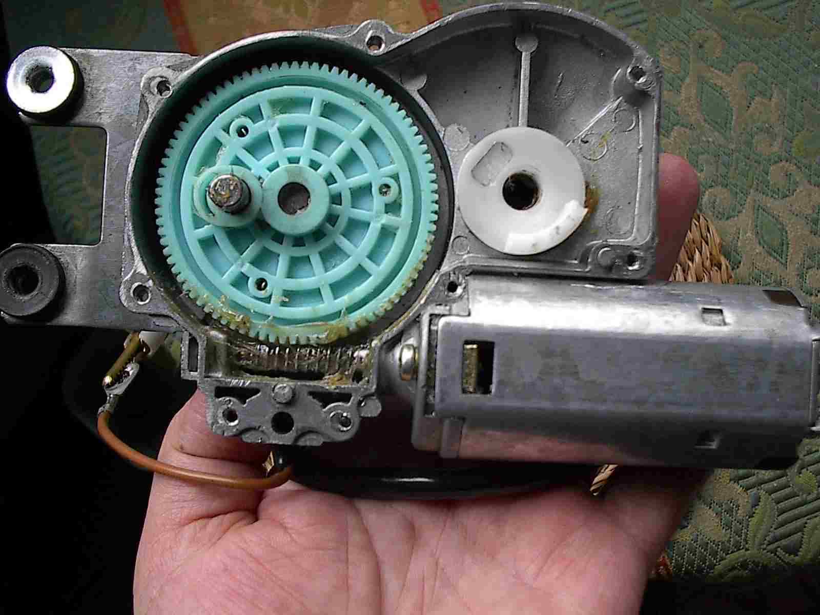

Zamieszczam fotkę,uszkodziłem ten biały element,po prawej stronie.
Bo jeśli tak to wycieraczka nie będzie parkowała u dołu szyby - będzie stawać z chwilą zaniku napięcia ze sterowania w przypadkowym miejscu na szybie ... frown.gif
Nie wiem,styki elektryczne umieszczone są pod tym,, niebieskim" kółkiem.Aten biały element jest tylko mechanicznie sprzężony z zębatką umieszczoną na osi wycieraczki.

mi sie ułamał i złozyłem pekniety i chodzi i no problem

To ja też nie wiem ale pewnie Helmuty tak bez powodu tego elementu tam nie wsadziły. Do czegoś on tam służy ... hmm.gif

zapewne tak sobie go tam nieumiescili ale chodzi z ułamanym
Sprawdziłem działanie mechanizmu z wyłamanym jak i z sklejonym tym ,,elementem" i w obu przypadkach działa poprawnie.Skleiłem jakimś superszybkim klejem,obudowę skręciłem blachowkrętami.Na stole działa ok.Po zamontowaniu i sprawdzeniu w warunkach ,,bojowych"/w aucie/ dam znać.
Pozdrawiam i dziękuję za zainteresowanie moim tematem.
