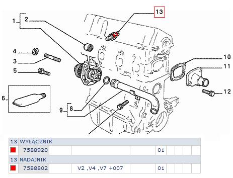

witam, tak jak w temacie - zmieniam zegary z wersji S na SX z obrotomierzem i czujnikiem temperatury, wiec musze wymienić czujnik zwierny na rezystancyjny i tu mam pytanie który to "czujnik" czy "nadajnik" tak jak to pokazuje na rysunku nr "13"
ps. wiem że w manualu są numery czujników ale poza ASO, a mi są potrzebne te z ASO.

potrzebujesz "nadajnik"
