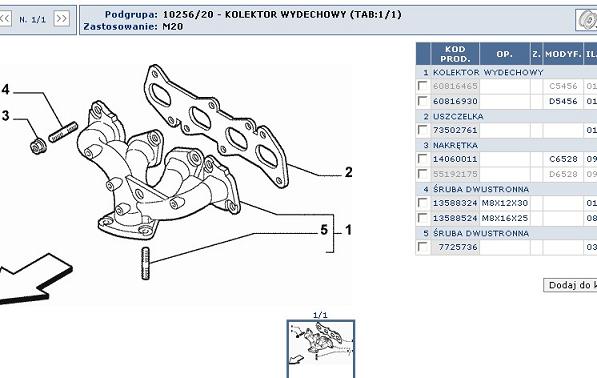

Wyglada to tak:
... i chyba niczego sie z tym nie da zrobic zeby sondy pracowaly prawidlowo (zeby auto nie pikalo check enginem non stop pad.gif)
Nie widze tu otworow na sondy lambda hmm.gif Bedzie walilo failurami ??? niewiem.gif

ale tak teraz spojrzalem na ten rysunek, chyba cos ci sie pomylilo.... po co chcesz to wszystko wymieniac????

Kolektor wydechowy, podzwon po sklepach z czesciami, pewnie znajdziesz za 400 Pln
To jest kolektor....
Wiedzialem, ze cos jest nie tak zlosnik.gif ale jednak radze podzwonic po sklepach i uzywki poszukac ok.gif

Katalizator mozna wyciac ale nie to co Pawcio pokazal, tego raczej wyciac sie nie da no.gif
> wyciac sie nie da
