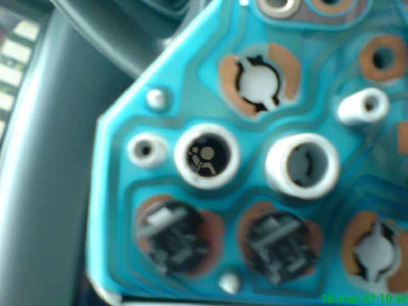

Po dostaniu się do tyłu zegarów moim oczom ukazało się takie coś. Dziwne nie ma miejsca nawet na oprawkę do żarówki co o tym myślicie?

myślę o tym tyle, że wykręcony jest moduł kontrolki poduszki, który tu jest w białym plasticzorze po lewej stronie
tylko ciekawe, kto i po co to wykręcił
> może komuś często wawalał błąd poduszki i tak postanowil go rozwiązac
też możliwe.
