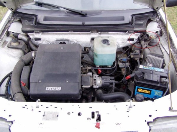

Postanowilem zamontowac radio w Uniaku i mam problem. Szukalem, szukalem i nie znalazłem miejsca w komorze silnika gdzie mógłbym poprowadzić kable do kabiny.

jak jeden zero albo osiem dziewięć dziewięć to masz pełno niewykorzystanych otworów między komorą silnika a kabiną. Czasami wystarczy naciąć lekko uszczelkę jakąś (tak u siebie zrobiłem) i kable wcisnąć.

Fakt ze juz ciemno bylo wiec swiecilem latarka zeby.GIF ale zadnych uszczelek mozliwych nie widzialem, to znaczy byla jedna od linki gazu ale tamtedy to chyba nie dam rady wink.gif. W ktorym miejscu najlatwiej sie przebic?
ja się przebiłem gdzieś tutaj.
dokładnie nie powiem teraz, bo nie chce mi się wychodzić pod blok aby to sprawdzić wink.gif
No gdzies tam ida przewody chyba od spryskiwacza i od czegos jeszcze. A silnik wyglada zupelnie inaczej, bo Ty widze masz full wypas wersje smile.gif
jutro jak coś wieczorem mogę fotę zrobić gdzie dokładnie są.

Mysle ze spokojnie mozna przecisnac przewody prze przelotke linki predkosciomierza - tam powinno byc kilka niewykorzystanych/zaslepionych przelotek - tak przynajmniej jest w 1.4, ale u ciebie powinno tez tak byc.
Zgodze się z moim przedmówca że można przecisnąć kabel przez tą samą przelotkę co linka prędkościomierza to chyba jedno z prostszych rozwiązań i kabel po stronie wnętrza od razu wyjdzie.
Kiedyś wkładałem przez inna przelotkę dodatkowy kabel i musiałem odginac wyciszenie itp - więcej problemów

Ja zrobilem tak samo a kabel konkretny po 3mm przekroju czy nawet 5. NAcialem przelotke od linki i wsadzilem kabel.
Gdzie dokladnie jest ta linka?
Z kabiny wychodzi w okolicach pompy hamulcowej, zreszta linka wychodzi ze skrzyni biegow - wiec latwo znalezc.

Skombinuj kawałek drutu sztywnego . Przepuśc przez przelotke i od strony kabiny wymacaj ten drut. Tylko ostrożnie. Najlepiej poproś druga osobę o pomoc. Potem to już pikuś. Sprawdź szczelność tego miejsca.
Drut to idealna sprawa do przeciągnięcia różnych kabli np od anteny przez słupek
Ja puściłem w miejscu zbliżonym do tego, które na fotce pokazał Przemas, ale nieco wyżej. Tam jest taki jakby daszek o ile pamiętam, więc woda nie podciekała

No wiec sukces - dziekuje wszystkim za rady zwlaszcza za przebijanie sie przez linke predkosciomierza. Wprawdzie tamtedy w koncu kabli nie puscilem, ale obok znalazlem zaslepke i po jej wyjeciu okazalo sie ze jest przepiekny otwor do samej kabiny smile.gif Wiec w zaslepce zrobilem dziure i przez zaslepke i ten otwor poprowadzilem kable.
