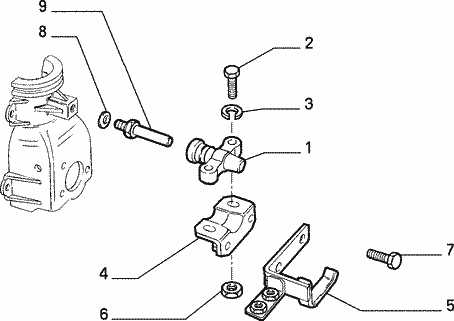

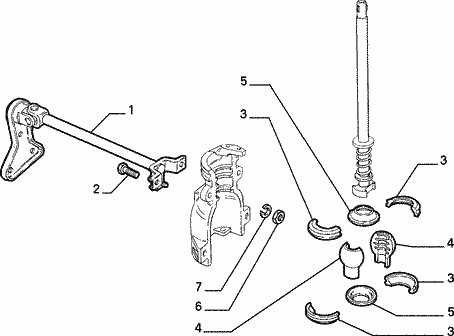

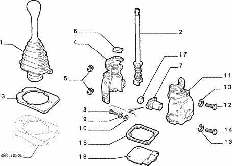

w czterech postach są różne ujęcia lewarka na części pierwsze może się przydadzą
niestety jeszcze nie doszedłem jak wpakować kilka zdjęć w jeden post więc od razu przeprosit wszystkich za rozrzut
wielkie dzięki za zdjecia..widać całą budoe lewara.. czy elment 17 w 1 załączniku to ten plastikowy pierścień który musze zastosować, bo jezeli chodzi o sprężynki to chyba nie bedą mi do niczego potrzebne?! bo jedna spreżyna jest na lewarku i jej nie ruszałem...
