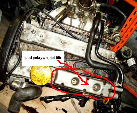

cześć,wydaje mi sie ze to jest kiepski pomysł z tym filtrem ,pewien rodzaj filtra jest już pod pokrywa (fotka czerwone kółeczko ) która trzeba zdjąć i umyć . Pozdrawiam
ps. zobacz złcznik
