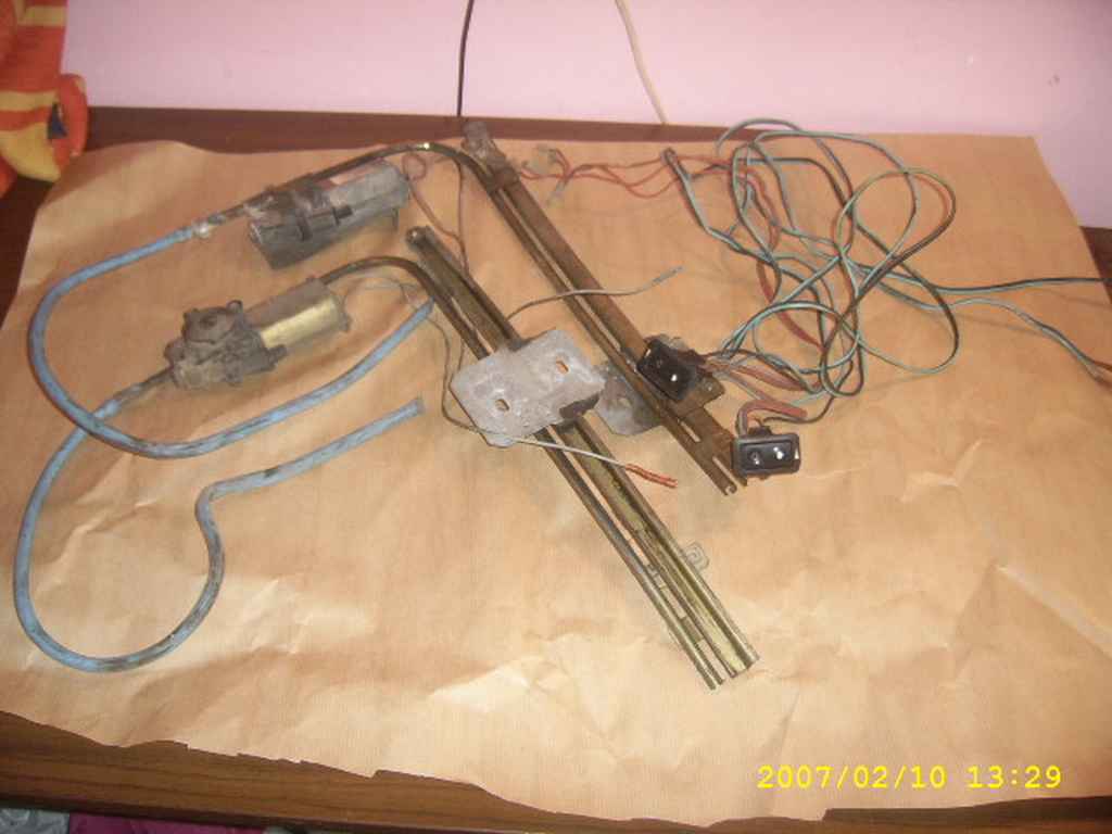

A ja myslalem nad czyms takim:
pochodza od poloneza heh ale przy odrobinie pokabinowania moze dalo by rade wstawic je do asterki na tyl. Bo w koncu wygladaja tak troche jak "uniwersalne" smile.gif
Witam biorąc pod uwage że zdobycie orginalnych graniczy z cudem warto pokombinowac ok.gif
