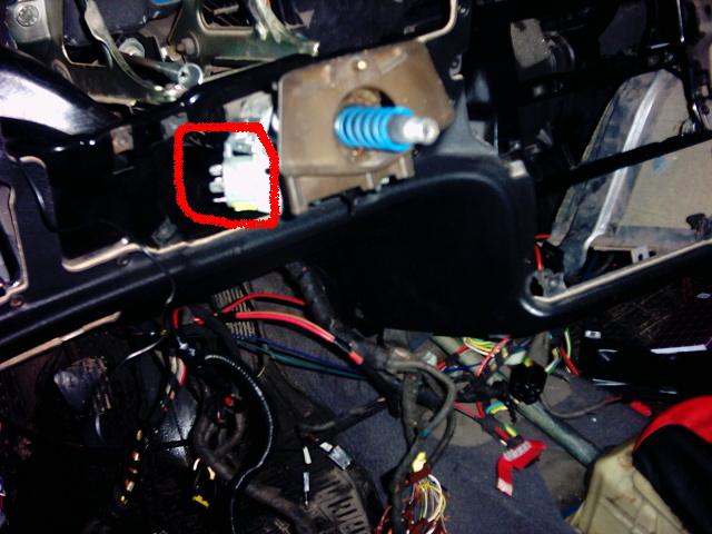

Witam,przed chwila rozleciala mi sie kostka stacyjki,Jak to sie demontuje?

Czy się rozleciało to co jest w czerwonym kólku na foto?

Dokładnie I własnie jak odpiac kable od tego no i sama ta część jak zdemontowac?

U mnie ta kosta się rozpadła w centrum iasta. Nagle stop. Kłeby dymu z okolic zegarów. Zwarcie się zrobiło i izolacja na kablach zeczeła się palić.
Cena kostki 13zł.
Zdjąc obudowe menatek i wymienic kostke. Trzeba najpierw wysunąc konektorki ze starej kostki i wsunąc w nową kostkę.
Robota na 15 minut.
Ale dalej nie wiem jak tę kostkę odczepic od reszty stacyjki.

Niema żadnych zatrzasków czy coś takiego. JEST BARDZO ,,CIASNO" wsunięta w stacyjkę. Na boki poruszaj to zejdzie.
Jeszcze raz pisze, niema zadnych zatrzasków. Tylko trzeba ją zsunąc.
A juz myslalem ze trzeba popduche i kierownice zdejmowac
Popatrzylem przed chwila u siebie i widze mała srubke któą jest ta kostka przykrecona

o ile dobrze pamietam sa dwie srubki, po obu stronach
EDIT: A ja pisze cały czas o wtyczce a nie o stacyjce. sciana.gif

własnie,jak je odkręcić?.Mało miejsca tam jest
