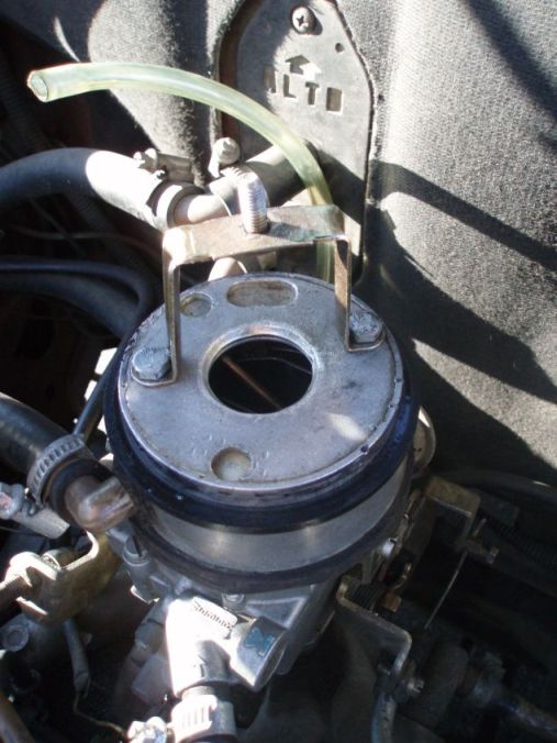

Chciałbym spytać jak wygląda mikser LPG do tego modelu, bo nigdzie na necie nie mogę znaleźć fotki takowego miksera.
Jeśli możecie zrobić foto byłbym wdzięczny.
Kształt walca o wysokości z 3cm w bocznej ściance wlot z parownika a w środku szczelina (nie otwory) przez to przewiercone 2 otwory tak żeby przykręcić długimi śrubami mocowanie filtra. Przypomnij się jutro to odkręcę filtr i zrobię fotkę. U mnie gazownik powiedział ostatnio że jest źle dobrany bo na wysokich obrotach zubaża mieszankę, dziwne bo ten sam gość mi zakładał instalację 4 lata temu- tłumaczył się że po tym czasie stan silnika się pogorszył i podciśnienie spadło. Haha 50 tyś i silnik stracił ssanie. No ale jakoś musiał tłumaczyć skopaną robotę.

Mixer Weber jednokomorowy D-81

buu to ja mam całkiem inny, jutro foty zapodam bo dziś już ciemno.

A w jaki sposób to jest montowane? Bo z tego co widzę po budowie to od góry, ale jak się to ma do puszki filtra powietrza?
Są 2 otworki z góry. A oto parownik u mnie, zamontowany oczywiście.
Właśnie chciałem jakąś alternatywę, bo myślałem już nawet o założeniu stożka i wsadzeniu miksera w dolot gdzieś.
