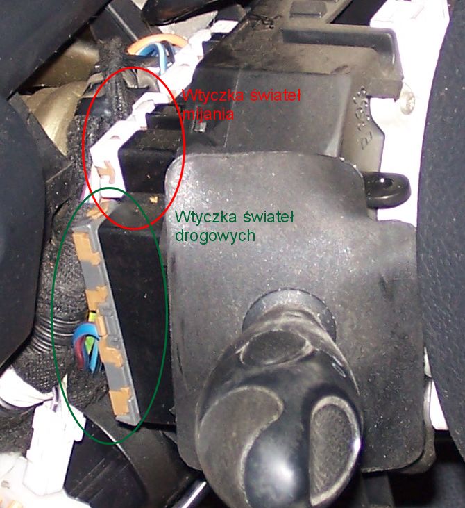

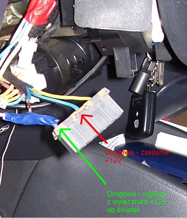

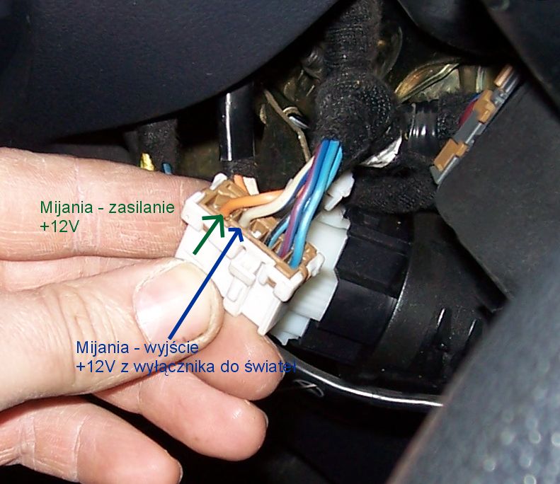

Zamontowałem przekaźniki na światła
Piszę, bo na śmietniku opis jest bardzo dokładny, aczkolwiek kabelki są nieco inaczej umieszczone (i pokolorowane wink.gif).
Załączam foty jak to jest w M 2000r.
