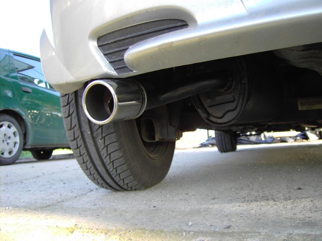

Czy taki tłumik podejdzie??
CZy tłumik ultera od seicento podejdzie do punto mk1??(taki jaki jest w załączniku)

> CZy tłumik ultera do seicento podejdzie do punto mk1??
nie

a jesli moge wiedziec to co jest głownym problemem??

na upartego tak ,ale bedziesz mial go nisko i troche duzo zabawy...

wszystko - gabaryty i przede wszystkim średnice przelotów

a jaki byście radzili żeby nie było za dużo zabawy, i zeby nie był seryjny.(tylko nie piszcie ulter dedykowany bo niestety za drogi;/) czy uniwersalne ultera lub KM sie łatwo dopasuja czy tez duzo zabawy?

a'la mugen za 200 dostaniesz , tu masz fotki

no tak myslalem o takim ale srednica dolotowa w wiekszosci tego typu to 60 mm a moj punciak chyba ma mniejsz srednica i to znacznie, zreszta nie wiem. mowisz ze łątwy jest montaz takiego tłumika? WM Sport z wkładką polecasz?

ja mam WM sporta ,ale łatwy nie jest montaż , chyba ,że chcec ocierać nim co kawałek grinser006.gif trzeba nad osią podnieść kolano do góry ,a to jest sporo zabawy wink.gif ale dobry tłumikarz Ci zrobi ok.gif
Tanio możesz dospawać sobie ładną dedykowaną końcówkę i wybebeszyć seryjny tłumok. Efekty dźwiękowe będą i wygląd się zmieni.

a jak to jest z nie dedykowanymi koncowkami??taka by dalo rade wspawac do seryjnej puszki?? :http://moto.allegro.pl/item170888686_koncowka_ulter_n2_06_podwojny_odlot_od_ss.html
jak to będzie wyglądać oslabiony.gif ? Ja miałem wcześniej końcówkę ulterka od pandy ,ale musiałem trochę odwrócić rurę ,żeby na wprost wychodziła

a duza różnica w dzwieku była miedzy taka koncowka a seria??

końcówka nic Ci nie da , jak chcesz inny mieć głos to zmień na sportowy , wybebeszenie to trochę prymitywny sposób sick.gif
wszystko podejdzie tylko czy jest sens

Straszne brzydactwo i za dużo roboty aby to przerobić by podeszło.

większość uniwersalnych tłumików nie podejdzie, chyba że te z okrągłą końcówką, poza tym do uniwersalnych typu KM jest sporo rzeźby żeby grało
dedykowany ulter to 360zł, uzbieraj, albo rób rzeźbę, ja miałem KM, 3 godziny walki ze spawarką i giętarką i było idealnie (no i zderzak był cięty, także się zastanów dobrze, bo ślady mam do dzisiaj sick.gif)....do tego musiałem z tłumika KM wyspawać końcówkę i wspawać tak by ze stojącej pionowo puchy wyjść zagięciem końcówki w górę a nie w bok....
