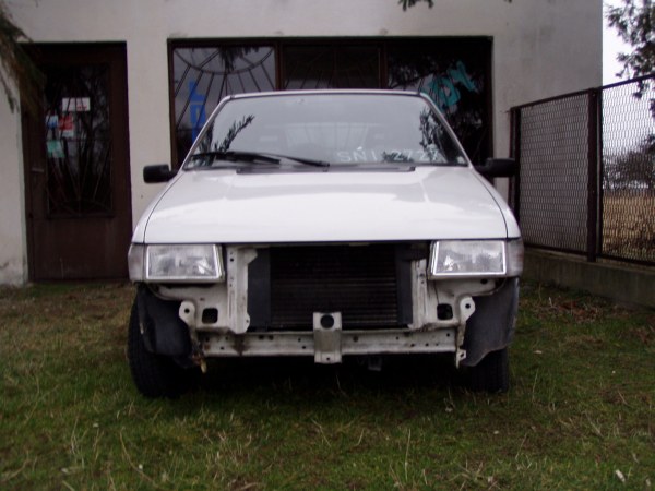

Może ma ktoś fotkę przodu MK2 ze ściągniętym zderzakiem?

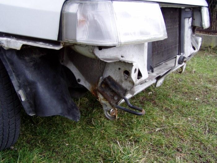

> proszę foto
> mogę dać jeszcze z innego kąta jak chcesz
Chętnie

> Dzięki. Tak jak się obawiałem to wisi na śrubach tylko
> Chętnie
proszę bardzo.

> proszę bardzo.
Dzięki. hmm.gif Na tych wystających kawałkach można by z płaskownika całkiem fajny wspornik do zderzaka zrobić i przy okazji miejsce montażowe na dodatkowe światła by było zlosnik.gif

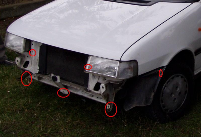

> Masz na myśli te dziury pod reflektorami? Coś tam jest przykręcone
> czy sobie są?
Miałem na myśli te miejsca wskazane strzałkami, ale najprawdopodobniej CI się uchwyty "wyluzowały".
Konstrukcja jest taka, że śruba ma płaski, kwadratowy łeb i ten płaski łeb wsuwa się w "szparę" w zdesiu.
Jeżeli plastik się obrusza, to te łby wyskakują i nie trzymają.
Warto tam zerknąć i zrobić ład.
własnie w te miejsca myslałem jakąś belke przykrecić ewntualnie drut żeby dół zderzaka wzmocnić
