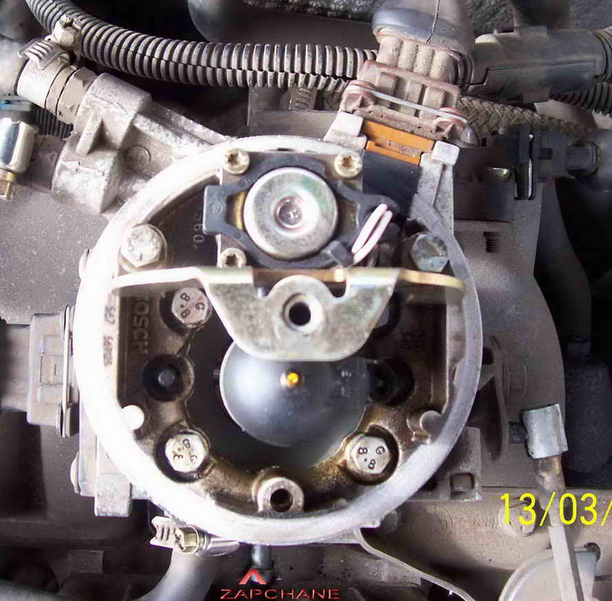

Rozebralem wszystko . i przeczyscilem wszystkie styki jakie tylko byly mozliwe polaczeniowe.Przemylem i przedmuchalem rowniez wszystkie przewody. Jeden z przewodow byl prawie zapachany a wejscie widoczne na rysunku tam gdzie przychodzi ten przewod bylo calkowicie zapchane. Jak na razie dziala .Pojezdze i zobacze czy bedzie cos sie dzialo. W kazdym badz razie widze ze narazie silnik krokowy dizala normalnie , powoli spuszcza z obroto do odpowiednich.
http://forum.autokacik.pl/files/278553166-Obraz.jpg

hmm.gif chyba cos nie tak bo ja tam żadnego obrazka nie widzę
