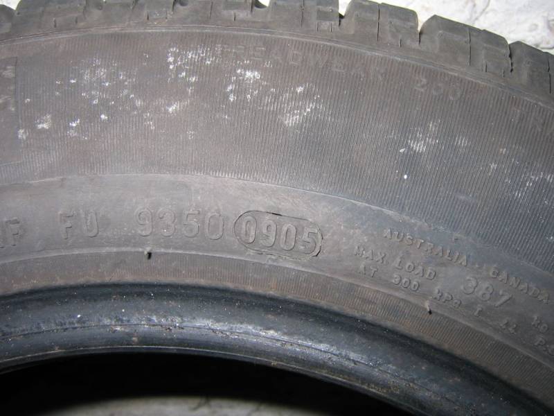

na boku opony wytłoczone 4 cyfry: np.:
1405
14 - kolejny tydzień roku produkcji
05 - ostatnie cyfry roku produkcji
